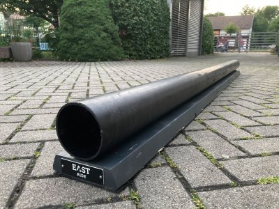

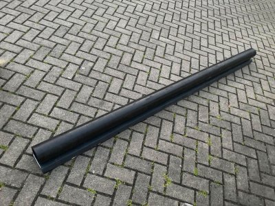

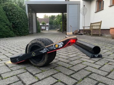

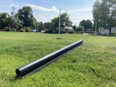

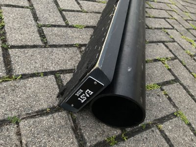

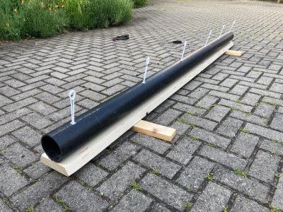

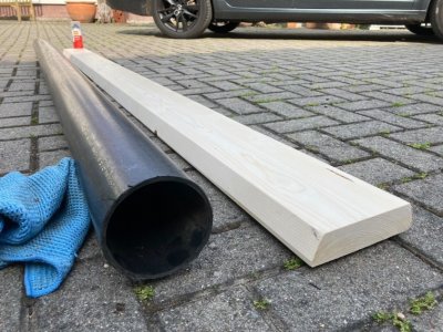

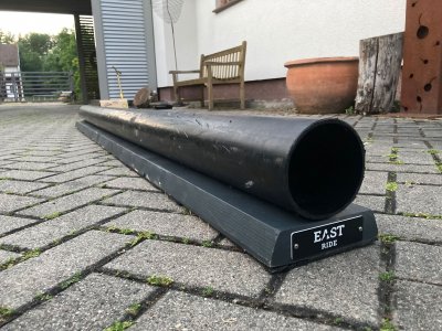

Mein Slider von 2021 inspiriert von Kyle Taylor & Hannes Schatzmann.
Die Preise können natürlich jetzt anders sein. Besonders beim HOLZ.
Die Holzbearbeitung (Gährungsäge, Schleifen, Zuschneiden etc.) jetzt mal nicht mit eingerechnet.
  • Holzdiele 300x20x40cm - OBI (ca. 32.00 EUR)
  • Abwasser Rohr - 250cm (ca. 10 EUR)
  • 6 x Dübel a 3.00 EUR
  • 6 x Schrauben ca. 1.50 EUR
  • 1 x Spray (grau) ca. 9.00 EUR
  • Antirutschgummi ca. 20 EUR
    Gesamtkosten ca. 60-80 EUR

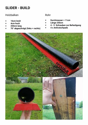

Hier eine weitere Übersicht / Anleitung:
Viel Spaß beim Bauen!
VG Andy
