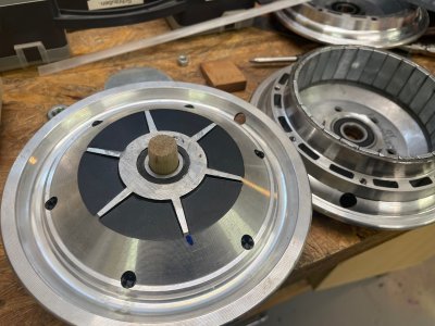

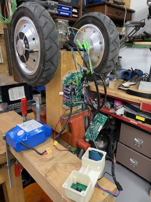

Ich habe das Hoverboard geschlachtet,
den einen Motor sowie den Anschluss für den Hall-Sensor umgepolt.

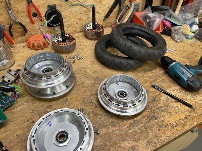

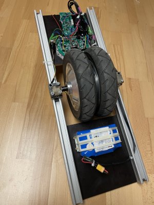

Die Felgen habe ich zu einem Zwillingsreifen verbunden nun habe ich nominal 2x 250W=500W (...wenn man das so rechenen kann...)
![IMG_1682.JPG IMG_1682.JPG](https://www.onewheel-forum.de/data/attachments/0/369-1a056cec0c89ccacc0b2d9c7a73382b5.jpg)
![IMG_1684.JPG IMG_1684.JPG](https://www.onewheel-forum.de/data/attachments/0/370-85a0af46410fcec4b7b19e1a24071a6c.jpg)

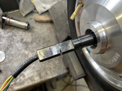

Die Achse musste ich etwas einkürzen da es sonst zu breit wurde.

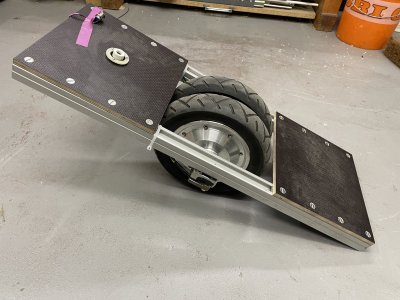

Das ist nun erstmal der Zustand "fahrbereit" wurde es vor ca. 3h die Kästen für Elektronik und Batterie fehlen noch, das wird noch gebaut
![IMG_1701.JPG IMG_1701.JPG](https://www.onewheel-forum.de/data/attachments/0/374-687919746f440c87249ef7768cdad945.jpg)
Was soll ich sagen, das Ding war echt billig und es rollt. Bisher hab ich nur ein paar Balanceübungen vor der Werkbank gemacht aber es lässt hiffen, dass man oben bleiben kann. Der Schwerpunkt ist aufgrund des Aluprofils sehr hoch was die Sache kipplig macht aber wenn ich das Ding gebändigt bekomme dann ist ein gekauftes auf jeden Fall fahrbahr ;-)

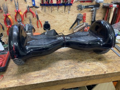

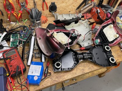

![IMG_1668.JPG IMG_1668.JPG](https://www.onewheel-forum.de/data/attachments/0/364-ba9e206cfee8a2dbbea6e5755fa65929.jpg)
![IMG_1674.JPG IMG_1674.JPG](https://www.onewheel-forum.de/data/attachments/0/365-6e0fcdcea33124e5221edf2e90d3cde5.jpg)
![IMG_1676.JPG IMG_1676.JPG](https://www.onewheel-forum.de/data/attachments/0/366-05dd519a9a77826e064bcdeb9c2d248d.jpg)

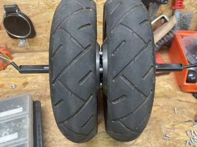

![IMG_1680.JPG IMG_1680.JPG](https://www.onewheel-forum.de/data/attachments/0/367-2c5846ee594e43753abe2fd865247b6d.jpg)
![IMG_1691.JPG IMG_1691.JPG](https://www.onewheel-forum.de/data/attachments/0/371-271cb96b21ea5b8f83b9d37bc276dd3d.jpg)
