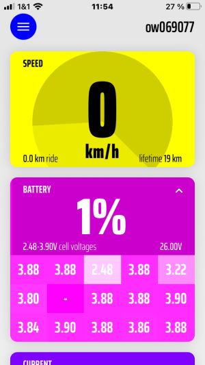

Nach kurzfristig 100%, einer Zelle bei 2,62, einer bei 3,5 und einer bei 3,6 V gab es den Absturz …
Die 3,6 V Zelle tot, der Rest wie auf dem Bild
Ist da noch etwas zu retten, wer könnte das machen und was könnte das kosten ?
Grüße Grüße Thilo

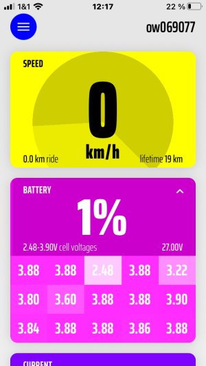

Die Zelle mit 3,6 V ist wieder da. Trotzdem 1% Ladezustand und automatisches Ausschalten kurz darauf …

Das Pack ist hart außer Balance.
Da hilft quasi nur ein neuer Akku. Würde den Verkäufer direkt drauf ansprechen dass er dir Mist verkauft hat.
