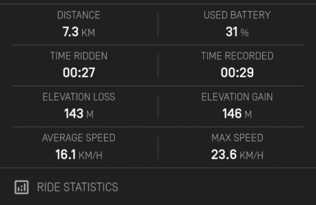

Scheint wohl mein Fehler zu sein, denn das mit den Hügeln ist schon so auf meinen Strecken. Und an solchen mal etwas mehr Gas gegeben zu haben würde ich auch unterschreiben.
Auf meiner Morgenrunde hab ich schon ein paar Höhenmeter:
Habt ihr das schon selbst erlebt? Könnt ihr mir dazu einen Rat geben?
