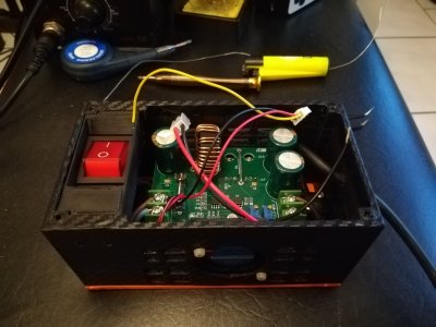

Der Tim hat aus meinem defekten Akku die noch vernünftigen Zellen zu einem 10s2p (42v) neu zusammen gesetzt. Diesen Akku kann ich dann an einen Booster anschließen. Dieser Booster lädt mein Board dann mit 6A (=Hypercharger) unterwegs auf. Somit kann ich in ner halben Stunde egalwo mein Board wieder um 50 % aufladen.
Der Booster kann sowohl an einen Vnr Port als auch mit dem kleinen Adapter (links im Bild) an der Ladeport angeschlossen werden. Damit kann die Garantie bei FM erhalten bleiben.
Der Akku lässt sich natürlich auch größer bauen.

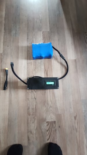

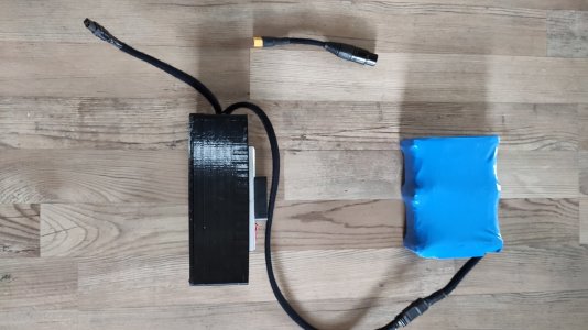

Danke für die Idee 😁
Hab mir jetzt mal was ähnliches gebastelt - auf die Idee einen boost converter zu nutzen war ich noch nicht gekommen. Auf einen großer Akku warte ich grade noch. Habe es bis jetzt nur mit 2x 4s 1.5ah Akkus in Serie getestet und funzt zumindest schon mal
