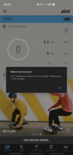

Ich habe so ein ähnliches Problem... aber mein Akku scheint ok zu sein (alle Zellen über 3,5V, gerade gecheckt)
Bin mit meinem Pint geflogen. Entsprechend musste ich den Akku ausbauen um ihn mit im Handgepäck zu nehmen. (war kein Problem bei LH)
Beim hinflug alles paletti, nachdem ich zurück war ging es nicht mehr zum fahren. Das Board geht an, verbindet sich mit bluetooth, etc. der akku lädt. ladegerät zeigt das an.
Aber auch wenn der Akku voll geladen ist, zeigt die App Akku leer muss geladen werden pop up (siehe anhang). Hab versucht den akku komplett leer laufen zu lassen, nochmal 24h voll zu laden, mehrmals. hat alles nichts gebracht. war vor einem Jahr. Covid hat meinen Geldbeutel hart erwischt, aber jetzt will ich das Ding endlich fixen.
Hat iwer ne idee? Kann das hier vlt jemand fixen oder kennt wem der das kann? Will es ungern in die USA schicken.
