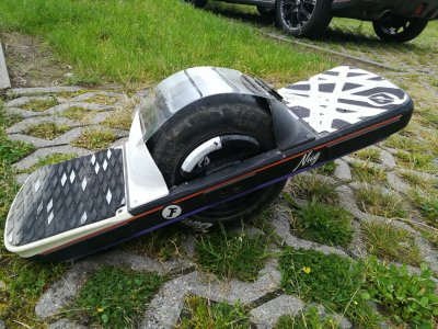

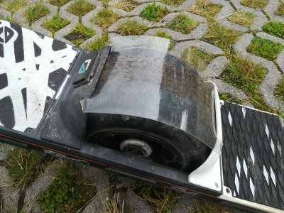

Servus,
mich würde mal interessieren was ihr so vom abdichten haltet oder ob eure Onewheels bereits dicht sind und wie ihr vorgegangen seit.
Ich selbst habe mein Pint mit Silicon dicht gemacht welches die Materialien nicht angreifen soll. Zusätzlich verwende ich selbst gemachte Abdeckungen für die Lager die mit Silikonfett gefüllt sind und einen Plug für die Ladebuchse.
Die Lager Abdeckungen sind noch nicht final aber halten zumindest schon mal den gröbsten Dreck ab - mir fiel aber auf das an die Innenseite des Rades kaum bis kein Wasser kommt wenn man große Pfützen oder Starkregen meidet.
Um nicht vollgespritzt zu werden habe ich noch ein 1mm starkes Stück Plexiglas zugeschnitten welches ich einfach auch meine Fender stecke..
Bis jetzt bin ich nur bei leichtem Regen gefahren da ich die dichtheit von Controller und Batterie noch nicht geprüft habe aber die Pints sollen ja eh relativ dicht sein. Möchte halt auf der sicheren Seite sein da ich daily fahre und eine Rep. bei Wasserschaden extrem ärgerlich wäre bei den Möglichkeiten die man als DE Besitzer hat um es reparieren zu lassen..
Neben der Verbesserung der Lager Abdeckungen möchte ich, sobald ich mein OW mal wieder auseinander gebaut habe alles im vorderen Bereich der Akkubox abmessen und einen Spitzschutz bauen in der Art wie er bereits am vorderen Teil des Fender Deletes vorhanden ist.. (ist mir ein Rätsel warum sowas nicht ab Werk vorhanden ist)
