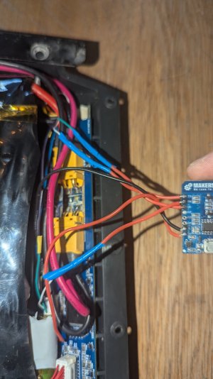

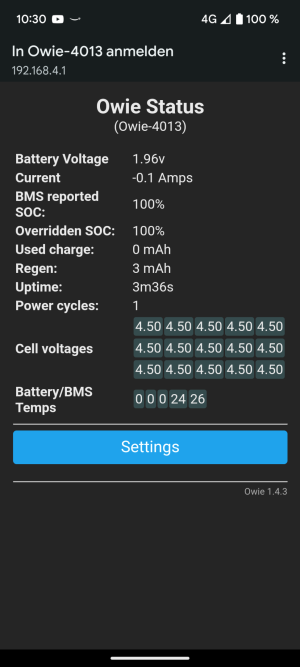

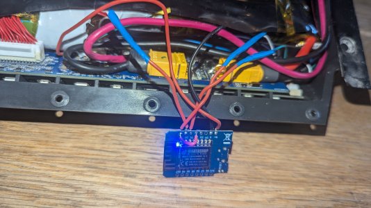

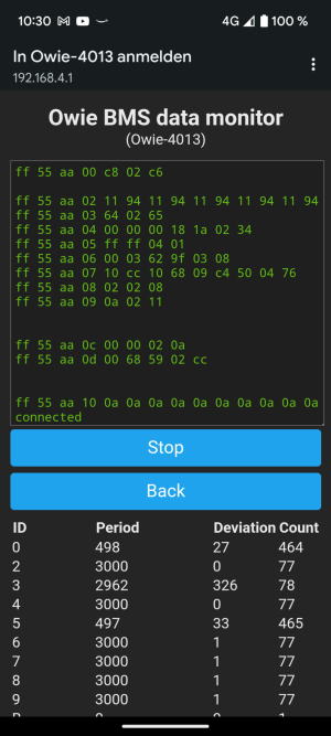

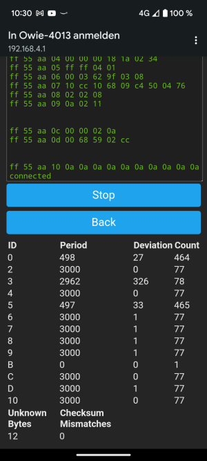

Vor kurzem hab ich hier bei einem Mietglied eine cxbr Batterie gekauft und würde Euch bitten mir kurz weiter zu helfen! Ich hab den Owie Chip lt. Anleitung installiert und das OW fuhr auch kurz ganz normal! Jetzt erkennt die OW App & auch der Owie 100% Ladestand bei 4,50 Volt pro Zelle und das OW schaltet sich nicht mehr ein! Kontakte/Lötstellen etc. sind alle i.O!
Hardware 4212
Firmware Gemini - 4165
Eventuell hat jemand eine Idee! Würde mich freuen wenn ihr mir weiterhelfen könnt!?

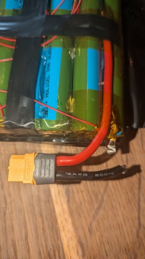

ich hab das Problem gerade gefunden ... das Minuskabel der Batterie hatte keinen schlüssigen Kontakt mehr! Also lag es nicht am Chip!
