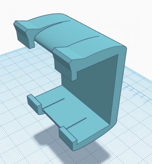

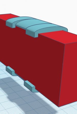

nabend,
es sind erstmal nur ideen. ob diese sich so umsetzten lassen nicht ganz sicher. da ich wie schon gesagt kein XR habe kann ich es nicht testen oder richtig anpassen. verhalten bei einem crash nicht bekannt. evtl. müssen die teile etwas stärker aufgebaut werden um sie stabiler zu machen.
alle 3 sind ca. 4cm breit und auf der außenseite könnte zb. eine cam halterung angeklebt oder geschraut werden.
version 2 und 3 könnten wahrscheinlich auch mit railguard und delete gehen wenn man die ausleger entsprechend in der länge anpasst.

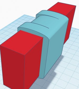

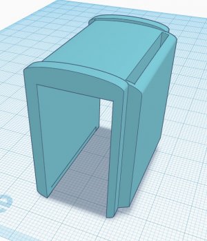

1 version von gestern
diese wird von oben auf die rail gesteckt und mit klettbandgurt fixiert. könnte aber an der innenseite zum rad hin etwas eng werden den gurt zu befestigen.

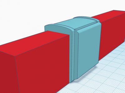

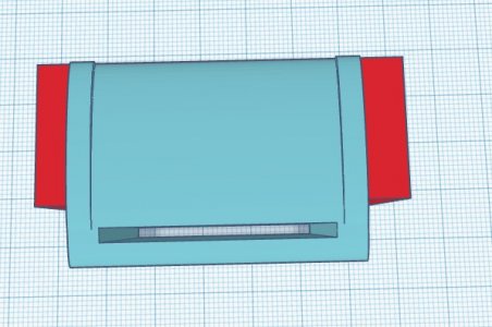

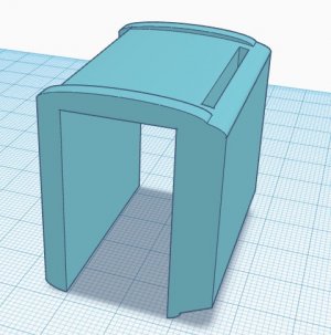

2. version
seitlich aufgesetzt und mit klettbandgurt fixiert. zum rad hin mehr abstand.

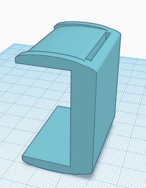

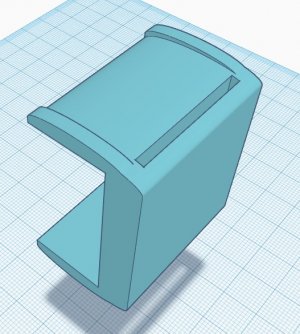

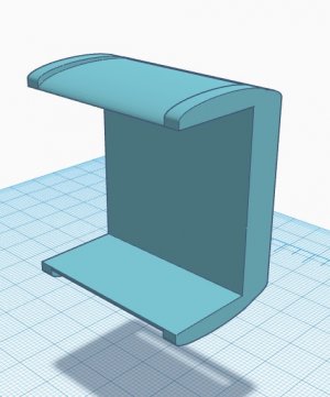

3. version
seitlich aufgesteckt. hier müsste ggf. die breite und länge der haltenasen angepasst werden.
Wenn jemand die Dateien dazu möchte oder Ideen zum verbessern hat einfach bescheid sagen

Ein potenzielles Problem könnte es noch geben, weil die Halterung ja theoretisch nach vorne und hinten verrutschen könnte. Unter der Annahme, dass man die Befestigung via Klettband feste genug hinbekommt, würde es aber vermutlich ausreichen, wenn man die Innenseite des "Clips" mit einem Streifen Isolierband beklebt.
Danke 🙂
Wegen dem verrutschen. Habs vergessen oben dazu zu schreiben. Die Dinger hab ich mit ca 1mm luft an jeder anliegenden seite aufgebaut um dort zb dünne Moosgummi oder gummi Streifen hinkleben zu können (gibt im baumarktboder bastel laden oder internet). Evtl könnte das schon ausreichen 🤔

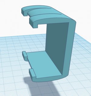

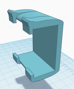

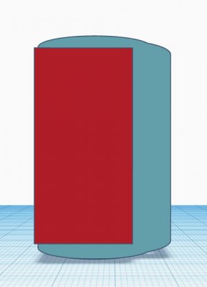

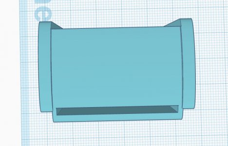

Version 3 nochmal überarbeitet und alle ein wenig verstärkt. Bin gespannt auf das Ergebnis. Für den Test sollte PLA Filament reichen aber wenn es tatsächlich funktioniert sollte ein etwas schlagfesteres Material genommen werden (PETG oder ggf. TPU). Die Dateien am besten liegend wie im bsp Bild in der zip drucken
1a
2a
3a
3b (gleich zu 3a aber mit Schlitzen - mehr felx in den Armen)
